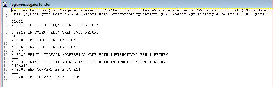

Hab' mein Listing mal mit der AtariAge Version verglichen, da sind auch Fehler drin...
Dafür hab ich auch bei meinem Listing noch einen Fehler gefunden. Lustigerweise ist Zeile 3515 in meiner Version als auch bei AtariAge falsch, es muss "EQU" heißen...
Zeile 5560 sollte eigentlich 5600 sein (Fehler AtariAge)
Zeile 6030 "MOOE" statt "MODE" (Fehler AtariAge)
Zeile 9020 "HX$" statt "HXS" (Fehler AtariAge)
Trotzdem taucht der von Bernhard beschriebene Fehler weiterhin auf. Vielleicht hängt es auch irgendwie mit den Eingabekonventionen zusammen?
Hier mal der Vergleich:
